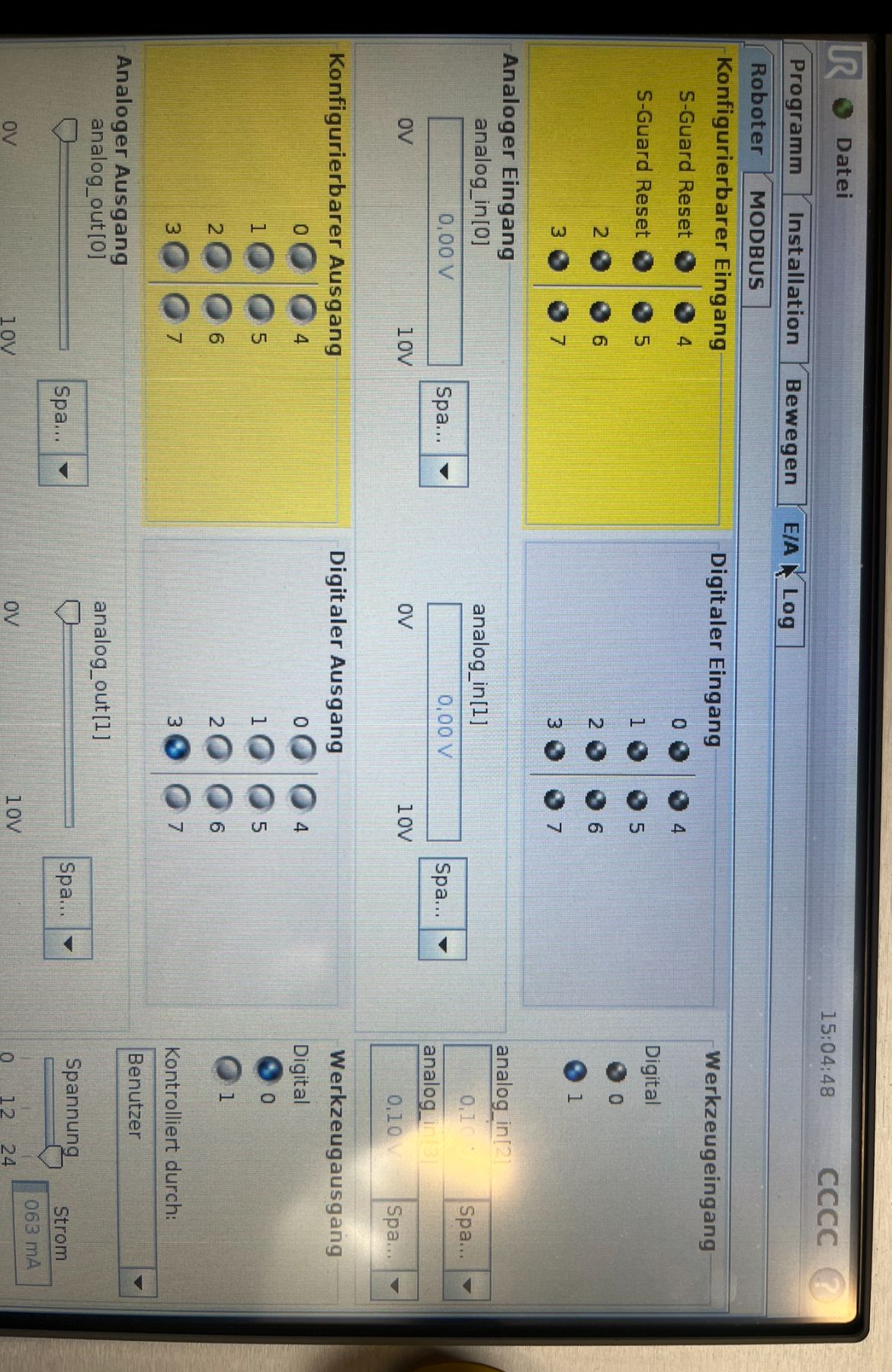

(03-18-2024, 08:15 PM)Albert Wrote: Sehen Sie, dass die digitalen Ausgänge an der Robotersteuerung geändert werden? Können Sie uns ein Bild des Controller-Logs zur Verfügung stellen?
Ja, die digitalen Ausgänge werden geändert, ich kann sie über die I/O's ein- und ausschalten. Aber ich kann den Werkzeugausgang nicht ändern [0,1]

The digital outputs on the tool 0 and 1 are mapped to the digital outputs 10 and 11 respectively.
You should change the controller version to 5. You can find more information in this link:
https://robodk.com/forum/Thread-Controll...14#pid6114

You should modify the INI file as explained here:
https://robodk.com/forum/Thread-UR-Run-o...732#pid732
And yes, you should then use digital outputs 10 and 11 for the digital outputs on the tool 0 and 1 respectively.
