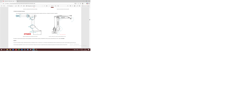

Encontrei o problema! O robô Borunte disponível no site da Robodk tem os eixos 4, 5 e 6 invertidos (positivo e negativo). Não sei como corrigir. Anexei uma imagem do manual. Preciso da ajuda dos desenvolvedores!

We updated the Borunte robots of our library to flip joint senses for axes 4, 5 and 6.
You can find the new Borunte robots attached. These versions will be udpated in the library soon. If needed, you can swap joint axis senses of rotation in the Parameters menu (check the Unlock advanced options and click on Joint Senses).
Could you let us know if you see any issues with these robots?
