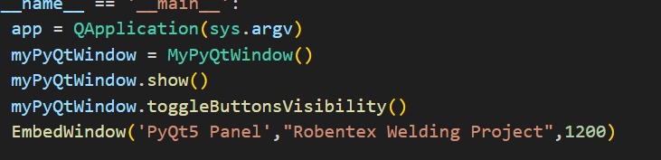

Python ile bir arayüz geliştirip EmbedWindows ile Robodk'a entegre ettim. Yapmak istediğim bu sayfanın sabit bir boyutuna sahip olmak ve butona basıldığında sayfanın boyutunu ayarlayabilmek. Nasıl yapabilirim?
Bu kod yalnızca sayfa açıldığında boyutunu ayarlamama yardımcı oluyor. Daha sonra değiştirebilmek istiyorum. Aynı fonksiyonu butona yazdığımda çalışmıyor.
Attached Files Image(s)
This is a known issue. You should keep this window floating or use the Plugin Interface if you want to embed a custom user interface as a docked window in RoboDK.
