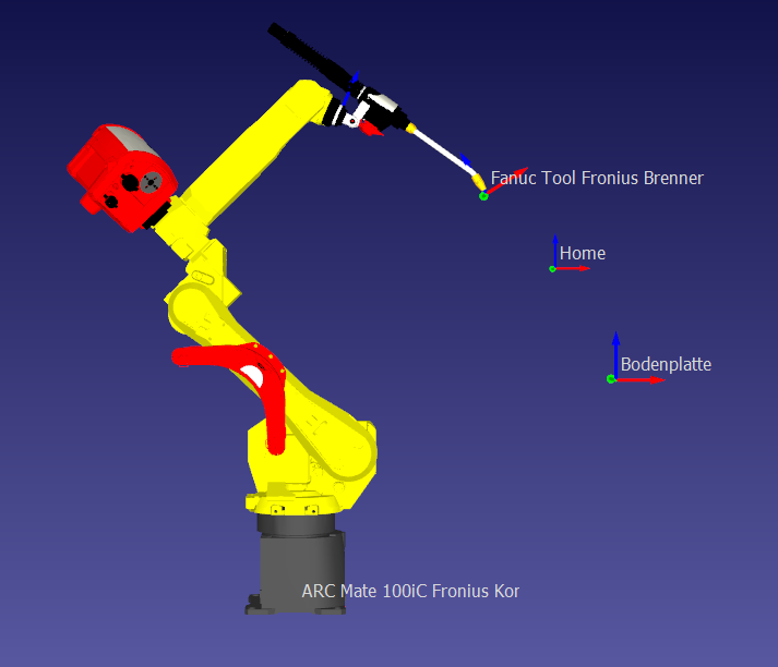

Ich verwende ein Fanuc ARC Mate 100iC mit dem System R-30iB.
Ich verwende ein Schweißbrenner der Firma Fronius.
Mein Vorgänger hat den Roboter selbst aufgebaut, da die Anbauteile des Schweißbrenner mit eingebaut werden mussten um die Kollisionen zu simulieren.
Ich wollte die J2 J3 Interaktion einstellen und finde dazu leider nichts.
Die Achse J2 und J3 sind unabhängig. Wie kann ich die Achsen verbinden so das sie wie bei dem realen Fanuc funktionieren, oder kann ich das nicht machen? Kann das dann jemand anderes?
Danke für die Hilfe.

Hello Steini91,
It is possible to link the joint 2 and joint 3 on any 6 axis robot in RoboDK to behave like a Fanuc.
1.   First, double click on the robot to open robot panel.
2.   Click on Parameters to open the Robot Parameters tab.
1.   Check the Unlock advanced options box.
2.   Click on Joint Senses to open the Joint axis sense tab. The first 6 values represent the joints turning direction and the last value is the coupling of joint 2 and 3. Change the 7th value to -1 to link the joints. A new tab with the coupling joint limit polygon will open, you can edit the limits to prevent the robot from colliding with itself.
Note : Coupling the joints will make joint 2 and 3 move together and changing the value to 1 instead of -1 will reverse the coupling direction of the joints.
