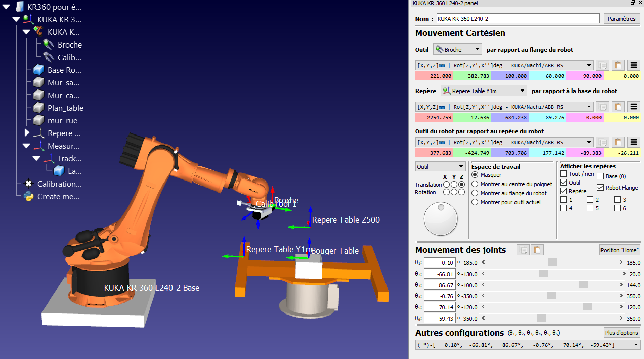

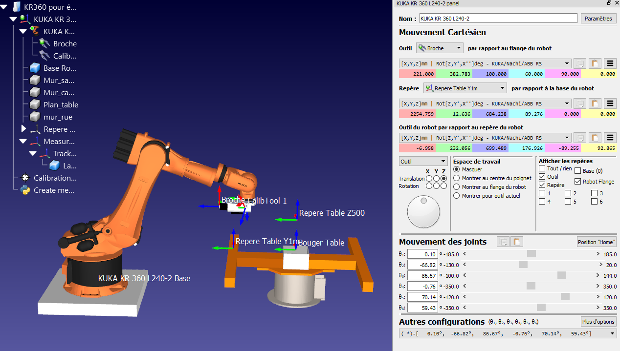

bonjour,
je vous ai joint deux fichiers le 1er fichier (robot 1) et l'ancienne position du robot dans le 2 ème fichier (robot2) c'est la position du robot avec la quelle je me trouve en lançant l'usinage du au fait qu'on ai changé la plaque qui supporte le moteur .
Pouvez vous me donner la démarche a suivre pour que mes axes X et Y soit bien dans le sens du perçage sachant que le perçage est effectué dans le sens -X .
Bonne journée
cordialement
Bonjour,
Est-ce que vous avez jeter un oeil aux vidéos tutoriels disponible sur notre chaine YouTube?
En particulier ce vidéo en deux parties :
https://www.youtube.com/watch?v=FltOFBCzx-w
https://www.youtube.com/watch?v=cYAeZAp7kRA
Bonne fin de journée.
