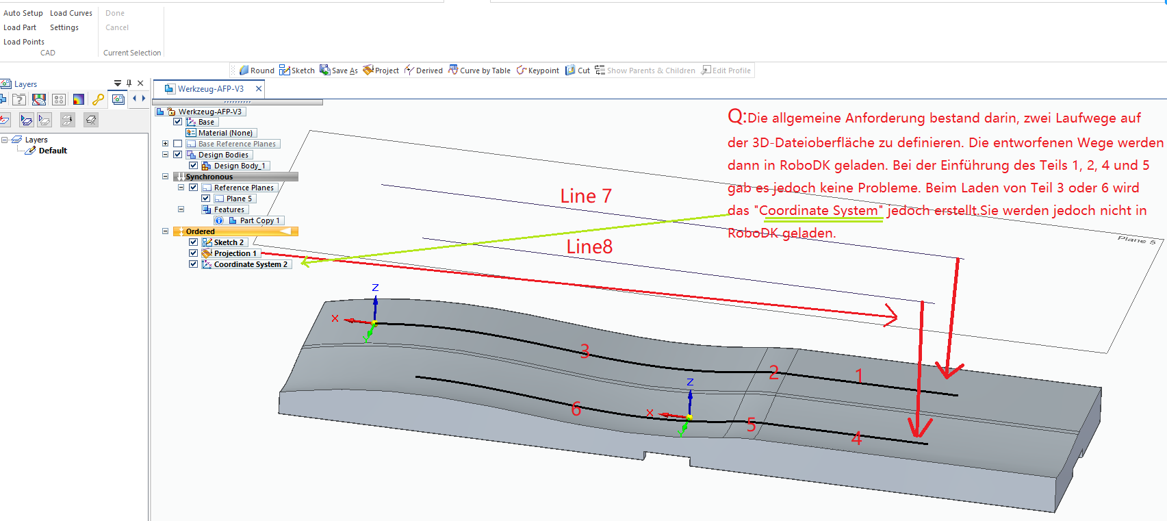

[Q]: Die allgemeine Anforderung bestand darin, zwei Laufwege auf der 3D-Dateioberfläche zu definieren. Die entworfenen Wege werden dann in RoboDK geladen. Es ist jedoch kein Problem, die Teile 1, 2, 4 und 5 einzuführen. Beim Laden von Teil 3 oder 6 wird das "Coordinate System" jedoch erstellt.Sie werden jedoch nicht in RoboDK geladen.
[Bitte]: Was muss ich tun, um die Line 3,6 erfolgreich in RoboDK einzuführen?

[Q]: The general requirement was to define two paths on the 3D file surface. The designed paths are then loaded into RoboDK. It is not a problem to load Curves 1, 2, 4 and 5. However, when loading part 3 or 6, the "Coordinate System" is created. However, they are not loaded into RoboDK.
[Please]: What do I need to do to successfully load Curves 3,6 into RoboDK?
