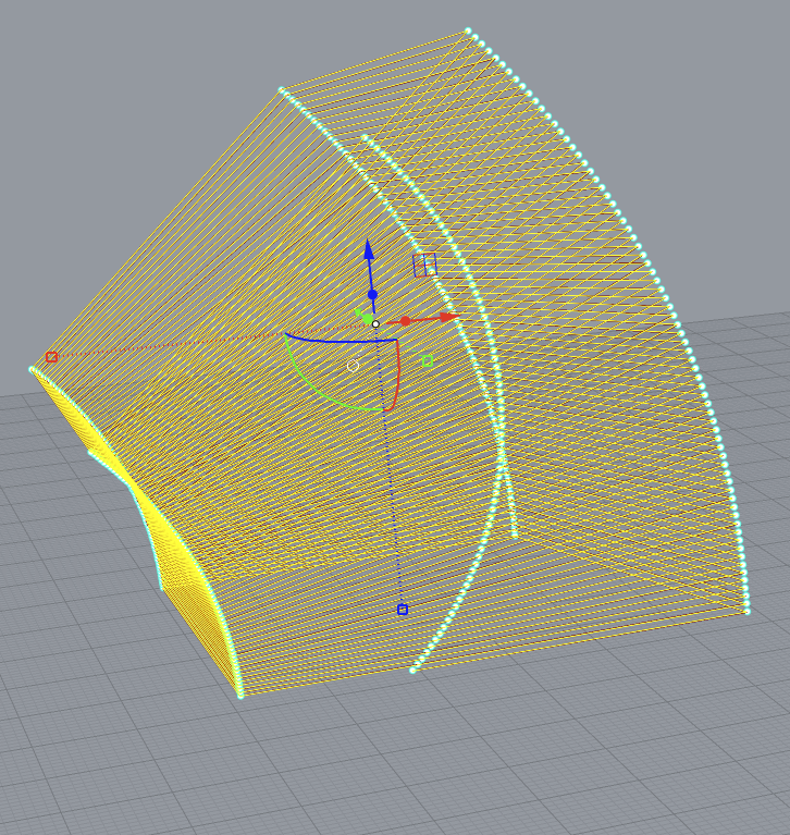

Hi, I have a non planar curve, how to follow it with an ABB robot TCP oriented 90 degrees to curve so we will have different normals throughout one curve layer?

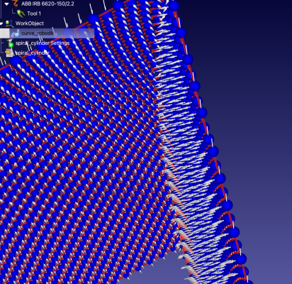

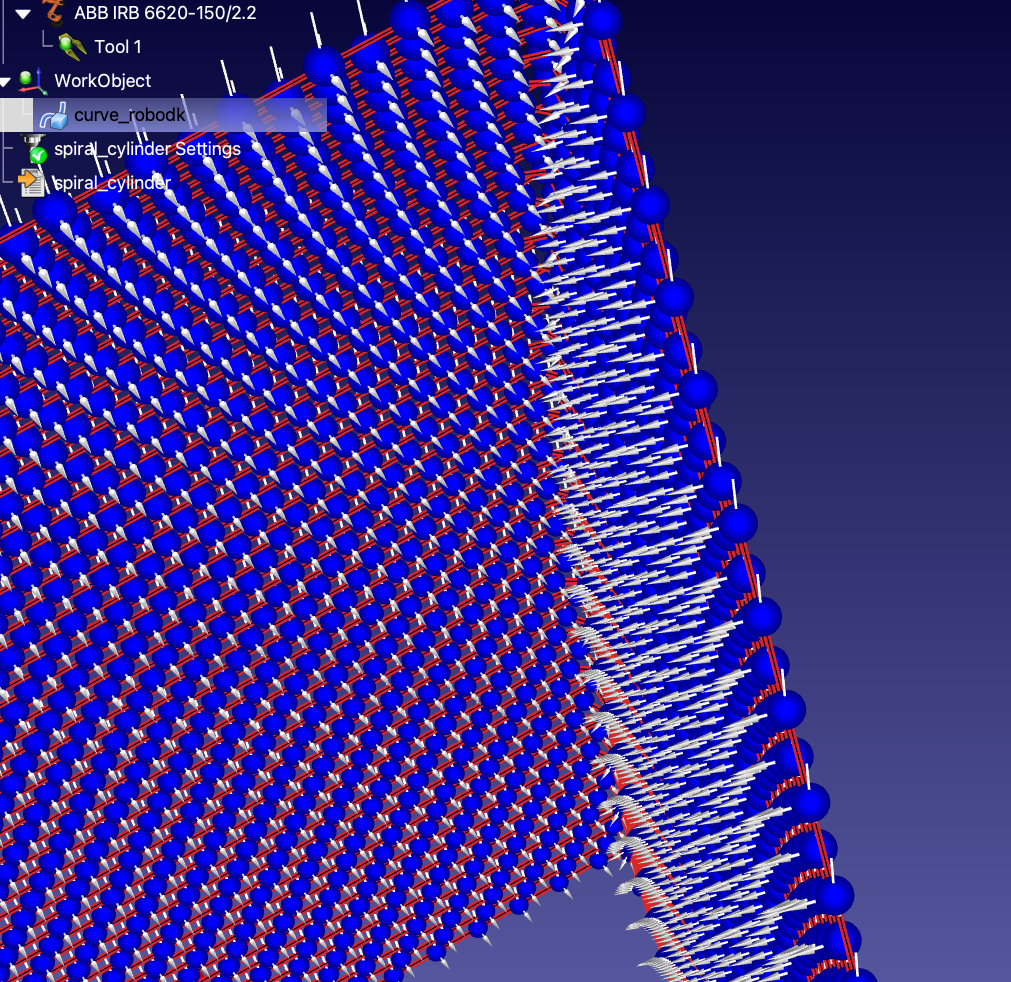

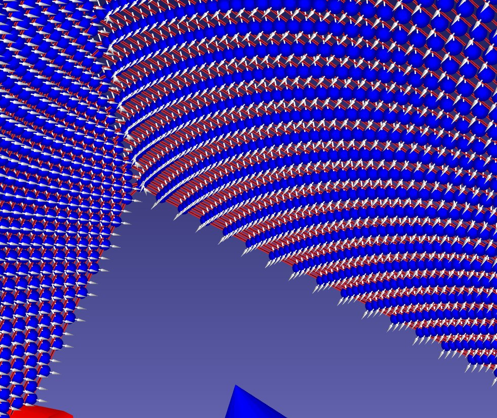

Спасибо за совет — дополнение действительно интересное, но оно не решает проблему — или, может быть, настройки неправильные — я сделал, как вы предложили, и вот что получилось. Есть какие-нибудь идеи?
Вам нужно изначально задавать (или рассчитывать) значения IJK в точках, формирующих кривую
